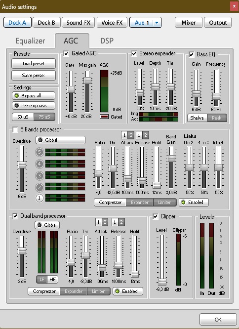

Wij hebben er niet veel aan veranderd, er staat momenteel een standaard preset van stereotool in. een kleine aanpassing in gemaakt maar dat verandert het geluid verder niet, als we mp3's hebben zijn ze ook echt 320kb's maar het meeste wordt gedraaid met wav/flac muziek formaten... houdt er rekening mee dat een slecht audio bestand er ook slecht uit komt.
en wees er zeker van dat je alles op bypass hebt staan in Sam broadcaster...

Dus in deck A/B Sound fx en voice fx...
en wees er zeker van dat je alles op bypass hebt staan in Sam broadcaster...Naamloos.jpg
